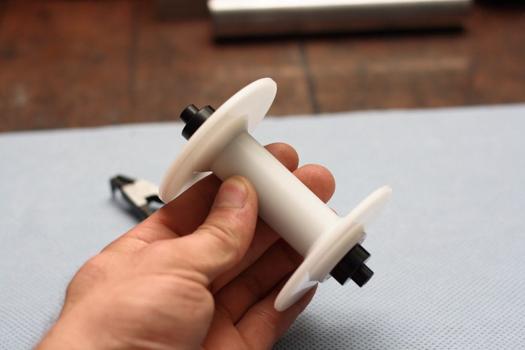

Kumpel von mir hier aus Nü hat sich mal nen Satz Naben aus Alu gedreht, dauert ca 10 Stunden pro Nabe meinte er.
Die haben nen Flanschdurchmesser von 10cm.... :sing:

Vielleicht warens auch 10 Stunden für nen Satz Naben, weiß nicht mehr, nageln Sie mich nicht drauf fest Herr Bischof! ;)

Die Programmierung mag 20 Minuten dauern, hat hier auch niemand angezweifelt - die Planung laesst Du mal eben runterfallen, obwohl es sich hier um Prototypen handelt, die mit Lagern versehen werden wollen, eigene Maße und keine Kopie von einer existierenden Nabe. Nuten fuer Sicherungsringe wollen da auch noch rein usw. usf.
Davon mal abgesehen wurde hier auch erstmal eine Testnabe aus Kunststoff gemacht.
