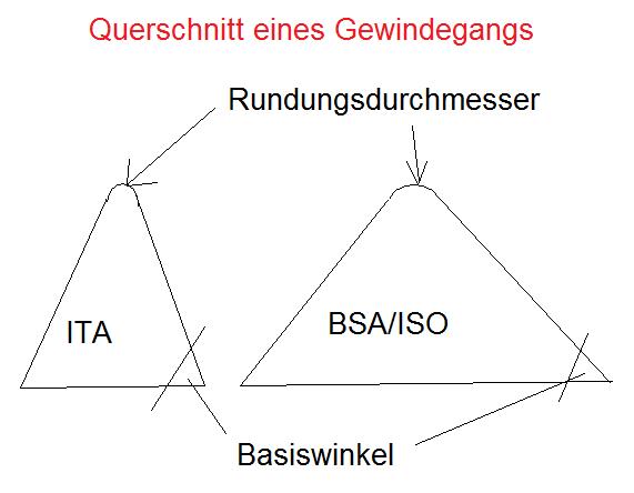

@ müders
mit Gewindegeometrie ist nicht die Steigung gemeint, die du erklärst!!!
Ein Gewindegang hat, wie ich das geschrieben habe, einen definierten Flankenwinkel und einen Rundungsradius.
Den Querschnitt eines Gewindegangs kann man sich als rechtschenkliges dreieck vorstellen mit basis am Gewindekern. Der Basiswinkel bei BSA und ISO ist identisch, bei italieneischem Gewinde ist er größer. Rundungsradius (Radius der "Spitze" mittig über der Basis) ist bei ITA kleiner als bei ISO und BSA.
Aber ihr habt schon alle Recht - scheißegal, was ich da für ein Gewinde habe, solange das irgendwie zusammenzustecken geht, fahr ich es auch!
BSA Nabe und ITA Ritzel (kleinster Nabendurchmesser und größter Ritzeldurchmesser) - Zum Semmeln holen kann man so schon mal fahren! Da sollte man ja auch nicht so feste reintreten, sonst fallen die Schrippen aus dem Beutel, der am Lenker hängt.
Falls irgendjemand doch noch ein Schraubritzel von Novatec, 18 Zähne, ISO Gewinde und einer Breite von 3/32", silber, glänzend kaufen möchte: 6€ und es gehört Dir.
BeitragVerfasst: Di 3. Aug 2010, 15:17
kluhi hat geschrieben:
das macht echt spaß mit euch!
Ihr habt schon alle Recht
jezt bin ich aber richtig verwirrt.... wie meinen, Junger mann??? :hähä:

BeitragVerfasst: Di 3. Aug 2010, 16:02
Eins vorweg, wenn du zwischen "uns" und "dir" unterscheidest, machst du dich nur selber zum Außenseiter.
Niemand greift dich außerdem an, eher du "greifst" Leute "an", wenn du ohne jegliche Vorstellung (was hier Sitte ist)
dich einfach nur zum Verscherbeln anmeldest.
@Gewinde - paar konkrete Daten :
Typ___Durchmesser [mm] Kerndurchmesser [mm] Gewindetiefe [mm] Steigung [mm] Steigung [tpi] zölliges Maß
BSA___34,789 __________ 33,67__________________ 1,13 ____________ 1,06_________ 24_________1.37x24
ISO___34,93____________33,8____________________1,13_____________1,06__________24_________1.375x24
ITA___35_______________33,87___________________1,13_____________1,06__________24_________1.378x24
Die Gewinde sind jeweils gleich, es ändert sich jeweils nur das Spiel.
Das Gewinde ist an der Stelle eher eine Führungshilfe fürs Ritzel, gehalten wird das Ritzel vom Nabenanschlag und
vom Lockring. Es spielt keine Rolle ob das Ritzel 0,2mm Spiel mehr oder weniger hat. Die Toleranzen der Gewinde der
Billigritzel (wie deiner ) sind noch nicht einmal so klein.
mal empirisch: Habe schon x Campa und Zeus Ritzel (ITA) auf Shimano/Suntour Naben (BSA) brakeless gefahren.
noch nie einziges Problem wegen der Kombi gehabt, die Gewinde sahen danach genau so sauber aus wie vorher, geschweige von
Gewindeabrissen. Auch habe ich noch nie von jemandem, als Erfahrung im Internet, gelesen, dass es deswegen Probleme gab.
und mal historisch: ich denke dass es einfach nur ein historischer Schönheitsfehler ist,
Umstellung der Drehmaschinen vom traditionellen zölligen auf metrisches Maß, bzw. zugleich ein früher markting-gag von Italo-Herstellern ist,
um besser den Kunden zu binden. ISO ist dann später als internationaler Mittelweg eingeführt worden, wie auch an viel anderen Stellen.
Wenn du etwas objektiv und verständlich widerlegen kannst, bin ich ganz Ohr.
