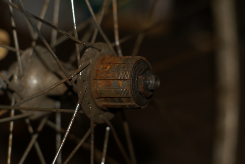

Ich habe hier ein LR rumstehen, dessen Kasettenaufnahmen 2,5cm breit ist. War glaub ich für 5-fach :-ka()
Sieht oberflächlich betrachtet rostig aus und der Freilaufkörper läßt sich schwer drehen. Müsste sicher einfach mal ordentlich gesäubert und frisch gefettet werden.
Auf dem Foto sieht irgendwie alles noch schlimmer aus als in der Realität... :sing:

Oh haaa
das leider nicht sooo ganz meine vorstellung...

Wie jetzt?! Was gefällt dir daran nicht??? Ist doch Top-Zustand! :mrgreen:

Irgendwie habe ich nur das gefühl das es nicht soooo ganz zu den anderen teilen am Rad passt und da ich nen 6 Fach Schaltwerk habe möchte ich dieses immense potential auch gerne ausnutzen und nich auf 5 Ritzel abspecken müssen....

War doch nur Spaß. ;)
Ich habe keine Ahnung mehr, was da genau drauf war. Kann 3, 4, 5, oder 6-fach gewesen sein. Deswegen habe ich die breite gemessen.
Also keine Sorge. Ich würds auch nicht nehmen. Ist nur vom Diamant eines Kumpels übrig geblieben.
