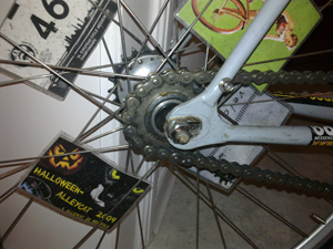

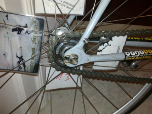

BeitragVerfasst: Mi 2. Dez 2009, 20:03
Registriert: Fr 19. Sep 2008, 11:18
Beiträge: 253
Wohnort: bielefeld
So Ihr Spezialisten...hier sind nen paar Bilder an denen man sehr gut sehen kann, dass das Ausfallende auch durchaus nen 21er Ritzel nehmen könnte und auch bald werden.Gruß und nen schönen Abend euch allen...Daniel

BeitragVerfasst: Mi 2. Dez 2009, 20:06
DAT JEEEEEHT!! :daumen:
BeitragVerfasst: Mi 23. Dez 2009, 21:04
bei mir habe ich das auch mal versucht, aber erstens war dann kedde zu kurz und viel schlimmer: schabte dann das rad am am am wie heisstn das..sitzrohrstange vom rahmen, weil radstand sehr eng.
