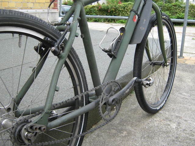

suche Octalink Kurbelarm,vielzahnaufnahme.104 Lochkreis.ich bekomme auf der rechten seite die pedale nicht mehr ab.habs schon ne weile probiert.rostlöser,wd40 usw. pedale will nicht ab.hat noch jemand sowas rumliegen ? oder ne gebrauchte kurbel ?

ja,ist mtb
IMG_1279.jpg [ 137.22 KiB | 2646-mal betrachtet ]

in die richtige richtung wurde gedreht.linksdrehend,gegen den uhrzeigersinn.
BeitragVerfasst: Mi 14. Okt 2009, 19:13
aber es geht um das rechte pedal, ja?
beim innenlager ist rechts das linksgewinde und links das rechtsgewinde, aber bei pedalachsen ist rechts rechtsgewinde und links linksgewinde.
versuchs nochmal.
BeitragVerfasst: Mi 14. Okt 2009, 19:45
ja genau.im radladen wurde es auch noch mal probiert.jetzt hab ich mal den pedalschlüssel angesetzt und dann mit einem hammer draufgeschlagen am griff,mit voller wucht,mehrmals hintereinander,aber da tut sich nix mehr.aber ein kumpel hat mir heute geschrieben,das er ne alte lx octalink kurbel noch rumliegen hat.
