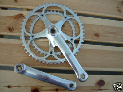

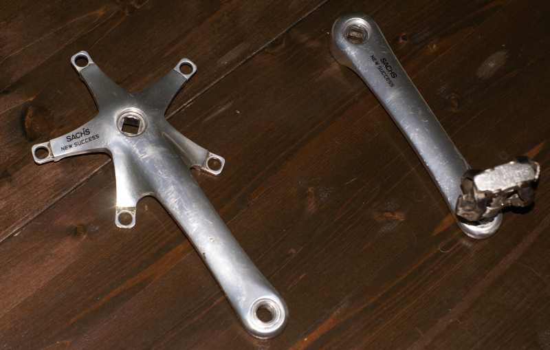

So hier endlich die Bilder. Das Pedal kommt noch ab. ;)

Die Sachs ist eigentlich ein zur Kurbel mutiertes Flughörnchen.

Das war die erste Assoziation die mir in den Kopf kam, als ich die
Übergänge der Kettenblattaufnahmen zum Kurbelarm sah. Verstehen
musst Du das natürlich nicht. Sorry für den Exkurs.

Die Sachs New Succes ist halt ne Kopie von der ersten Generation der Chorus, deswegen auch 144er Lochkreis
Die Form ist aber schon schön, blank aufpolieren und man hat günstig ne hübsche Kurbel

In meinen Augen sind die ganz hübsch, müssen aber zum Gesamtaufbau
passen.
Die Vierkant-Aufnahme mag antiquiert wirken- bietet aber bei weitem den
größten Variationsspielraum bei der Innenlagerlänge und somit der Ketten-
linie der Kurbel. Bei der 105 ist man mit dem Octalink da sowohl vom Her-
steller des Innenlagers als auch von der Achsbreite weitaus mehr eingeschränkt.
Meine Wahl wäre da klar.
