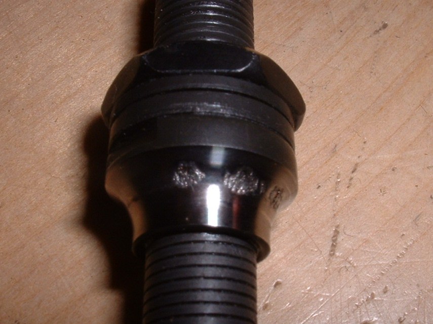

Nach der ganzen Nabendiskussion hab ich mir meine Schimpanso am MTB nochmal genau angehoert und festgestellt, dass sie ja so ganz wie Butter nicht laeuft - seltsame Geraesche kamen da im Leerlauf ohne Last raus.
Kein Wunder - entweder da hat es mir beim Springen Graeben in die Laufflaeche gehauen oder irgendjemand hat den Konus zu fest angeballert (ich im Zweifelsfall).
Neuer Konus kostet 1,50Euro, hab aber gleich die ganze Nabe als Ersatzteiltraeger bestellt (20 Euro), die Kugeln koennte man ja auch gleich wechseln, der Freilauf lebt auch nicht ewig...

Naja, immerhin waren anscheinend noch Kugeln drin...

Das geht doch noch, wenn man erst mal 4 eckige Kugeln drin hat dann wird es lustig :aaah:
solltest du wechseln, Industrie-Lager halten länger als sie Shimano konuslager, dass kann ich mal so in den
Raum werfen... ;)
