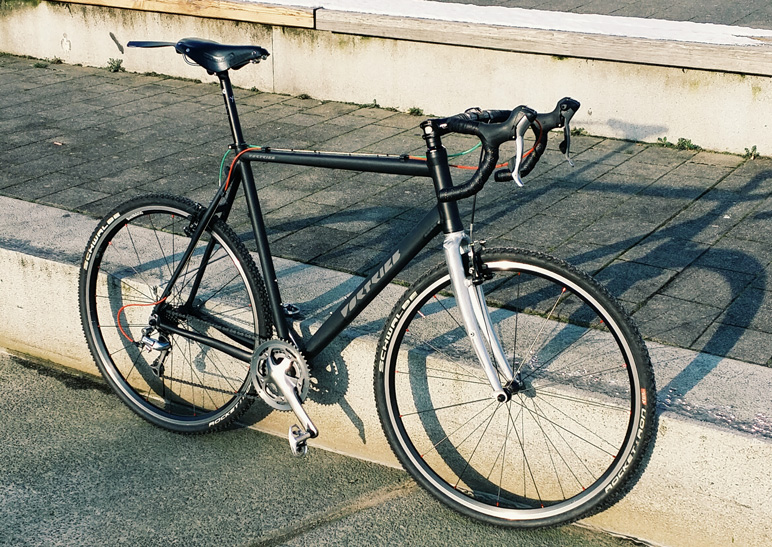

Autor:  stilzicke [ Fr 24. Jan 2014, 22:50 ]
Betreff des Beitrags:  Re: Vortrieb CyclocrossRandonneurTourengelurch
vortrieb.jpg [ 267.55 KiB | 12930-mal betrachtet ]
Es fährt. Hab es gestern zusammen geschraubt. Ging nun doch recht zügig. Hab von einem Bekannten die Schwalbe Rocket Ron in 700x35c geschenkt bekommen.
Mir war entgangen, dass ich eine andere Schelle für den Umwerfer brauche, deshalb fehlt noch der entsprechende blaue Zug um das Farbschema zu vollenden.
Die Gabel wird später lackiert.
Bessere Fotos gibts die Tage.
