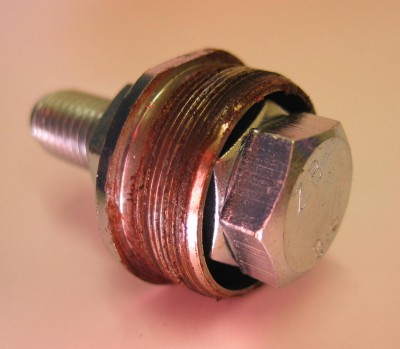

lagerschale.JPG [ 170.88 KiB | 8620-mal betrachtet ]
... so geht eine widerspenstige Lagerschale raus. Das ist eine M14
Schraube und Mutter, das Distanzstück in der Schale ist eine M16
Mutter. Alles 8.8er Klasse, nirgends eine Unterlegscheibe, das soll
sich ja festfressen. Und das tut es nach einigen durchrutschenden
Umdrehungen, auch ohne kraftvolles Gegenhalten von innen. Dann
habe ich mich auf den Schraubenschlüssel (Ringschlüssel!) gestellt
und konnte nach weiteren zwei Durchrutschern drauf rumhopsen.
Es ist übrigens ganz nützlich, wenn Laufräder montiert sind, mit
Luft auf den Reifen. Im Montageständer ist sowas aussichtslos. Der
arme Schlüssel bog sich recht elastisch. Wie ich so hopse denke
ich: "Wenn der Schlüssel jetzt bricht, dann reiße ich mir die Wade auf".
Also habe ich einen Hammer genommen, einen recht großen Hammer,
und mit Mut gezielt. >>Unendlich ist des Schlossers Kraft, wenn er mit
Hebel und dem Hammer schafft<<. Beim dritten Schlag änderte sich
das Geräusch, und 10 Schläge weiter waren die ersten 10° geschafft.
So ein festgerostetes Feingewinde ist dann noch lange nicht locker.
...Wie Ihr auf dem Bild seht: es hat geklappt.

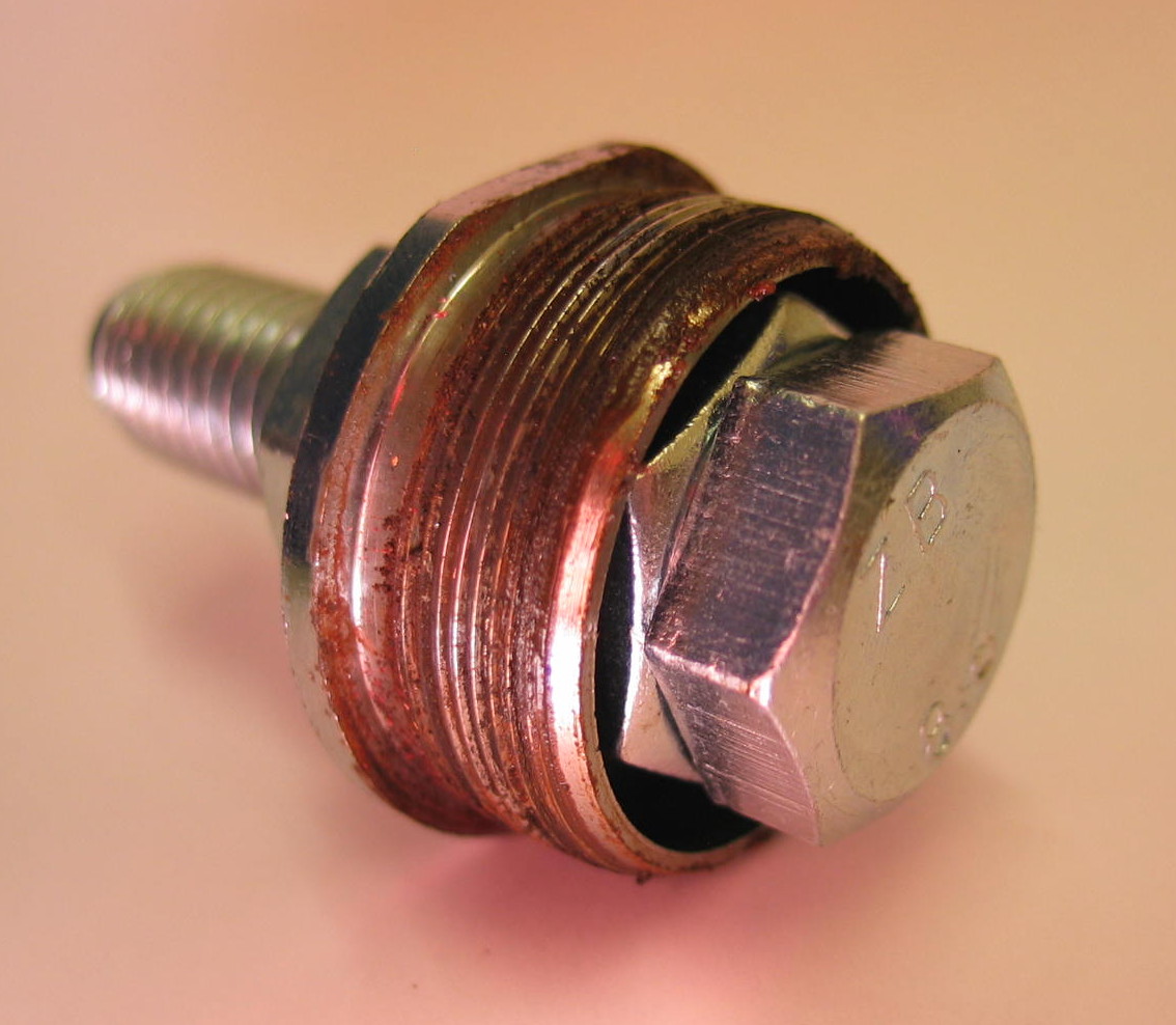

sugino_innen.JPG [ 174.26 KiB | 8620-mal betrachtet ]
...ich kann mich nicht daran sattsehen.
Ich hatte die Kurbel gerade saubergemacht, und suchte die Distanzhülsen
(für die zu langen Kettenblatt-Schrauben). Eine fand ich. Dann fällt mir ein,
daß ich die einzigen Distanzhülsen die ich habe an der SIS-Kurbel verbaut
hatte. 5-4=1. Mist! Siebhirn! Also Unterlegscheiben gesucht, gefunden,
sogar Edelstahl, Mist, passt nicht, Schraubstock, Winkelschleifer, passt,
siehe Bild. Sind DIN M10.
