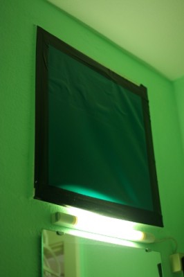

ich habe nie den sinn dieses fensters zwischen küche und bad verstanden, aber als das mit plastik-tischdecke (zweilagig geklebt) und gafferband zugeklebt war, hatte ich meine dunkelkammer im badezimmer. unten am türschlitz kommt ein handtuch vor den spalt, un dann mit dem rücken zur tür die filme aus der patrone holen. bei tageslicht das handwerk üben, opferfilme gibts im doppelpack für 1,79 bei aldi!

ja haben hier ne rumpelkammer. werd das da mal nachts üben wenn keiner da ist. dunkel wien bärenarsch das ding. opferfilm ist besorgt, kamera wird gebaut. gleich mal bei modulor reinschauen.

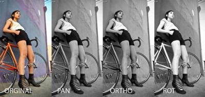

Was das Rotlicht angeht sind die Stichworte übrigens orthochromatisch vs. panchromatisch.
Die Filme sind heute in der Regel panchromatisch, das Papier orthochromatisch. Früher
waren auch Filme orthochromatisch, daher konnte man das rote Licht anlassen.

Naja, die Farben sahen ja auch komisch aus. Wobei sie ja auch genug andere
Probleme mit den Kameras hatten, da viel das vielleicht nicht so ins Gewicht.
